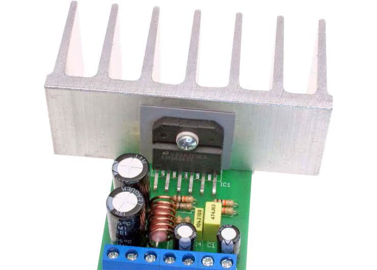

Moduł monofonicznej końcówki mocy, opartej na aplikacji układu LM3886. Cieszy się on bardzo dużą popularnością oraz niezłą opinią nawet wśród audiofilów, którzy są „przesadnie uczuleni na wszystko, co scalone”.
Do poprawnej pracy wzmacniacza jest wymagany zasilacz symetryczny o odpowiedniej wydajności prądowej. Należy mieć na uwadze, że próba zasilania ze źródła o mniejszej wydajności nie tylko nie pozwoli na uzyskanie pełnej mocy wzmacniacza, ale spowoduje zakłócenia jego pracy.
Wybrane parametry:
  • moc wyjściowa: 68 W (4Ω / ±28 V)
  • współpraca z głośnikami o impedancji: 4Ω lub 8Ω
  • wbudowany układy zabezpieczeń
  • wyciszanie podczas włączania i wyłączania zasilania
  • zniekształcenia nieliniowe < 0,07% (60W / 4Ω)
  • zasilanie: ±12... ±42 VDC
  • wymiary płytki 48x41mm
